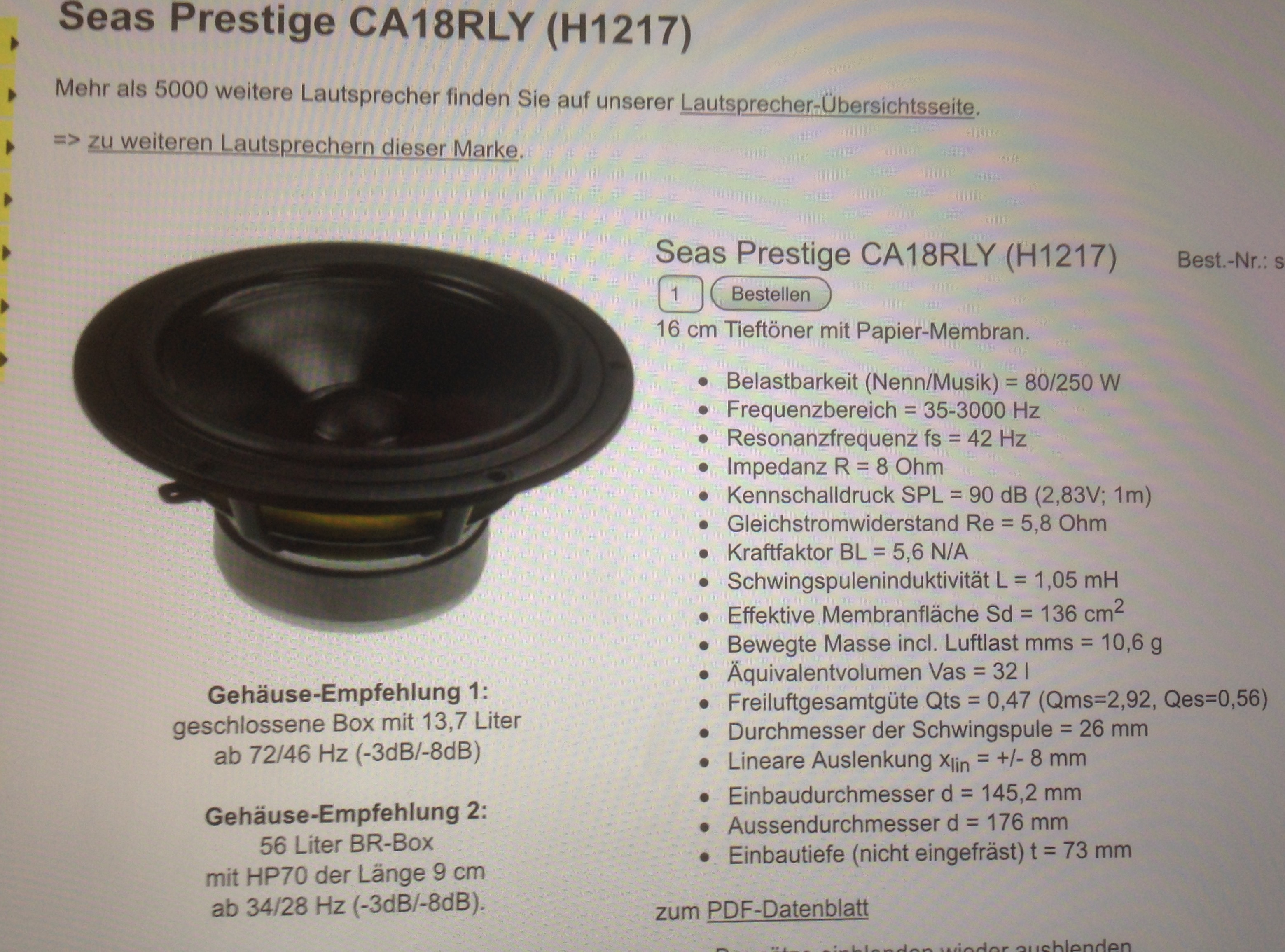

Da der Bassbereich weiterhin knapp und dünn ist, und nicht nur so empfunden wird, wird es andere LS geben. Bald wird ein Paar Master TMT getestet werden, sollte dieses dann Besserung bringen, Check!
Ansonsten habe ich mir aus dem HomeHifi Bereich etwas ausgewählt.

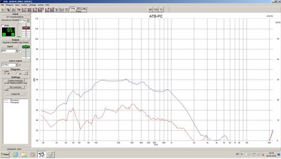

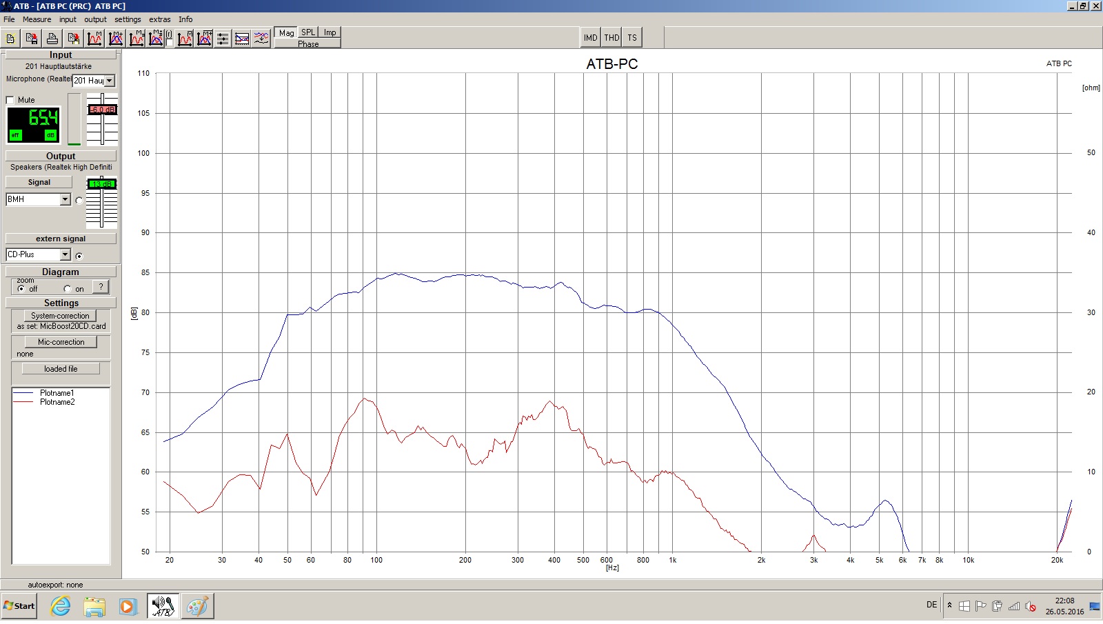

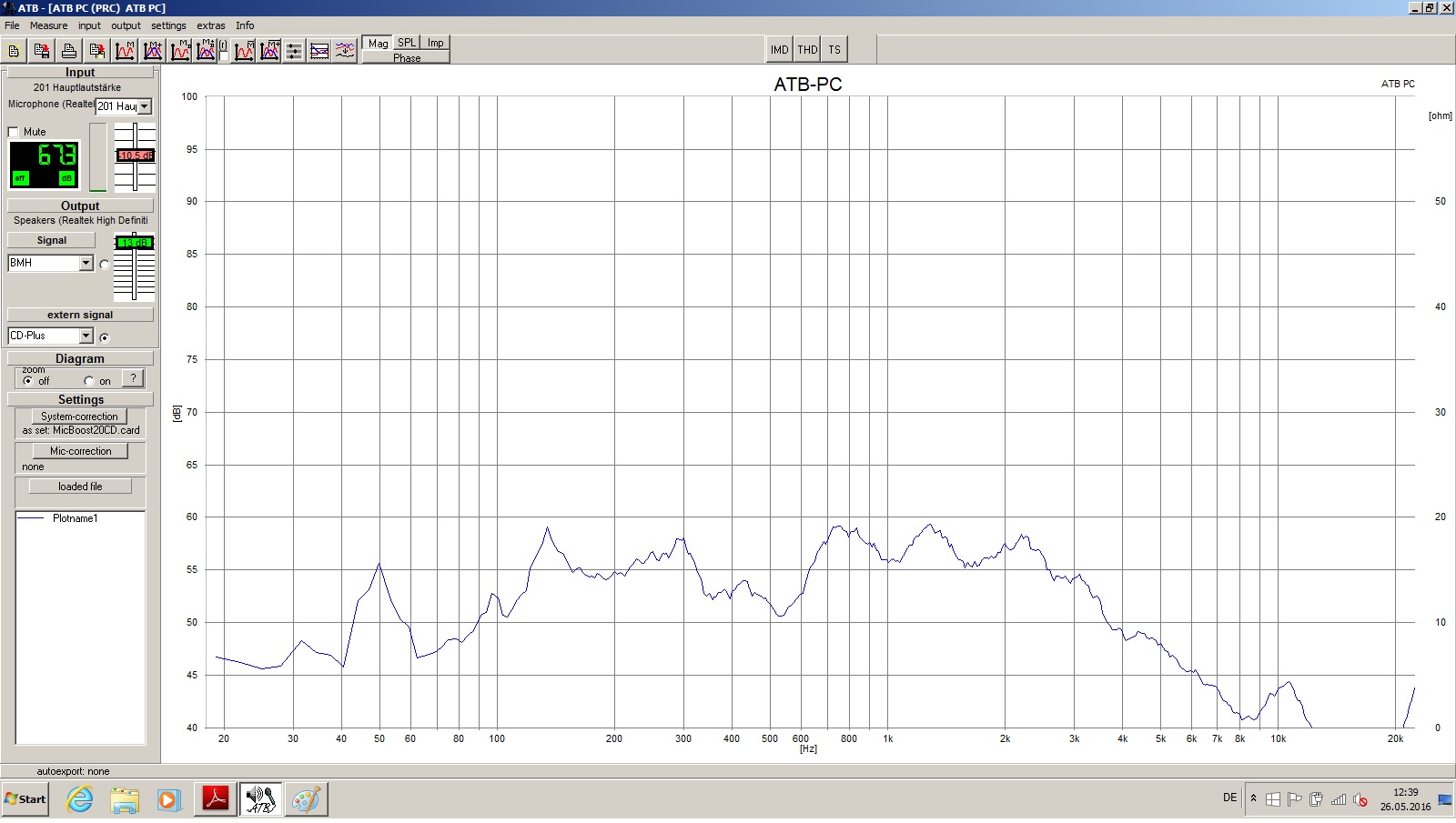

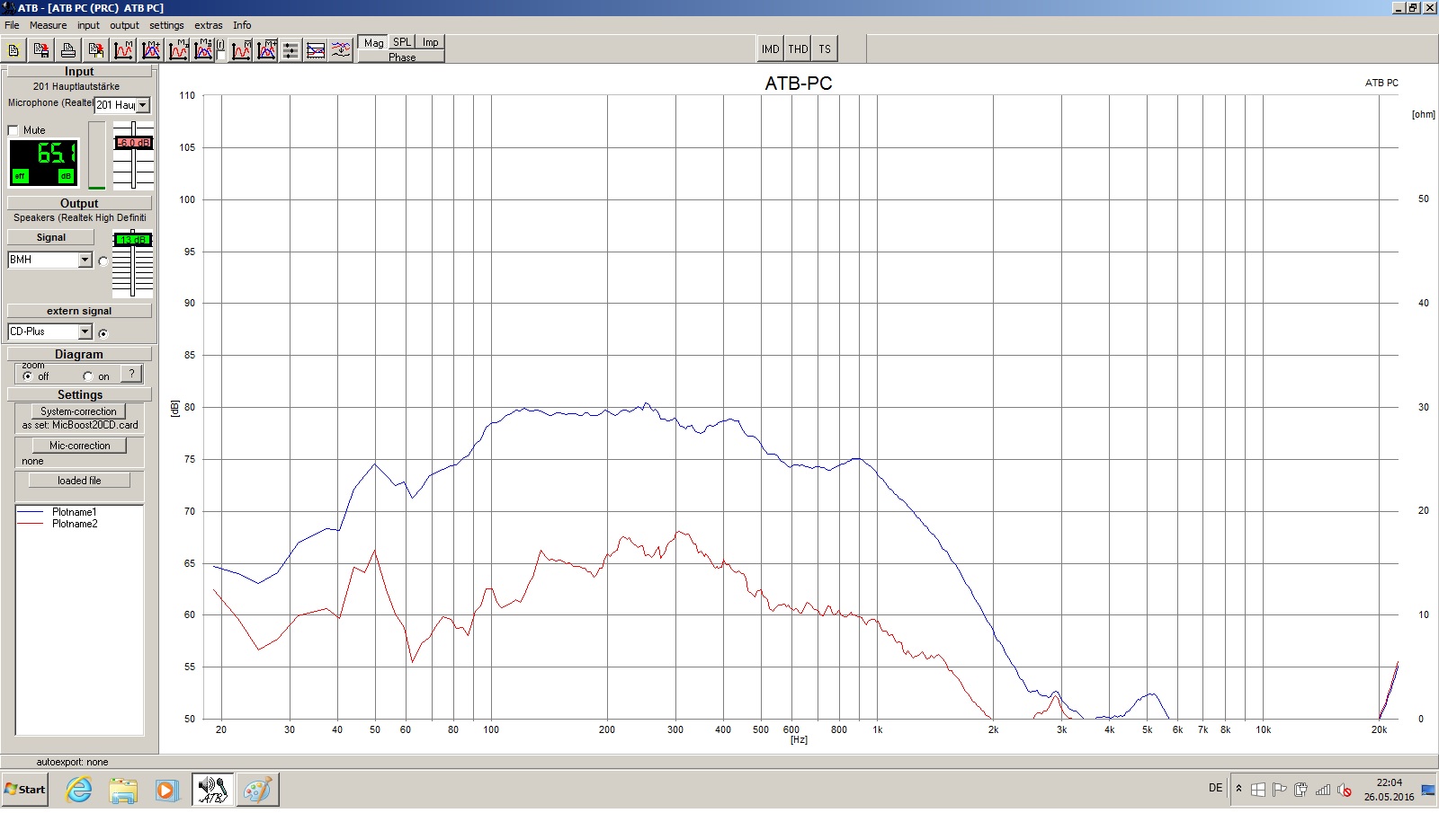

Hier ein Paar Screenshots. Ich habe heute 2 LS im Tieftonbereich versucht. Beide fallen ab 140Hz bzw. 88Hz massiv und rapide ab.
Der Rest nach oben naja. Der linke MT hat zwischen 300Hz und 700Hz einen massiven Pegelverlust.
