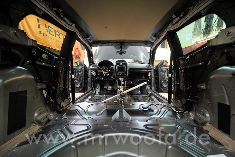

Während ich das Amaturenbrett ausgebaut habe hat Mario schon mal die Nieten der seitlichen Verkleidungen ausgebohrt.
Amaturenbrett raus und die originale Dachdämmung entsorgt
und dann ne Lage STP Aero Bomb unters Dach. Diesmal hab ich erst die Platten geklebt, und Platz gelassen für die Alustreben, damit ich bei den Platten möglichst wenig Verschnitt habe.
Dann die 11mm Alurohre der Dachbiegung angepasst und mit Petec K+D (ähnlich Sikaflex) eingeklebt.

Heute den Boden gedämmt
Im Stehen ist das viel angenehmer als wenn man da vor rumkniet :) Das Aero Zeug funktioniert sehr gut, allerdings muss man das um es an die ganzen Konturen anzupassen doch gut mit nem Heißluftföhn warm machen. Aber immer noch weniger Arbeit als das normale Alubutyl 2-lagig kleben.
Boden ist so weit fertig, Mario ist beim linken Seitenteil angefangen.

Heute die Dämmung im Kofferraum und den Seitenteilen fertig gestellt
Radläufe habe ich komplett mit normalen Alubutyl gedämmt - das Aero Zeug hätte da keinen Spaß gemacht und ist auch nicht nötig weil recht das Blech stabil ist.
