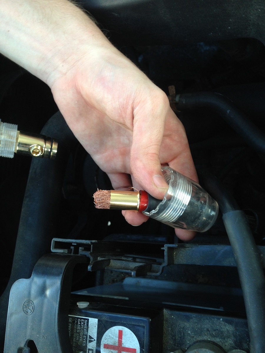

Re: vision sein Golf
Hey.
Unglaublich aber wahr. Es hat sich etwas getan. bin grade am Bilder Importieren.
KR Umbau geht voran.
Entschluss für ein Layout. FERTIG
Beide XXL im Master / Slave Modus für alle Verstärker. Noch nicht abgeschlossen.
Redundante MasseLeitung 50mm² von der Starterbatterie zur Stützbatterie. Noch nicht abgeschlossen.
Überholung der Sicherung im Motorraum. Jetzt mit Aderendhülsen. FERTIG
Nutzung der Kupferschienen für die Primäre Verkabelung. Fast FERTIG
Gesammt Fahrzeug.
LS Leitung für Mittelton Lautsprecher verlegen. Bald
Dämmung / Versteifen des Daches. Bald
Front Umbau.
Gehäuse für die MT HT Kombi fertigen, laminieren, schleifen, beziehen oder Farbe. Bald
Überholung der AGT´s. Prüfen der Festigkeit, Dichtheit, Rost. FERTIG
Ganz bald gibt es Bilder vom Dinge tun und Sachen machen.

Nun ein paar Bilder.
Das mit der Masseleitung ist beim Golf4 nicht wirklich von Nöten. Wenn Du die Gurtschlossschrauben hinten als Massepunkt benutzt, hast Du die ganze Karosse als Leitung. Unter der Starterbatterie ist ein sehr guter und großer Massepunkt an welchem Du auch ein 50+ anschließen kannst.
- Vision
- Beiträge: 1006
- Fahrzeug: Dacia Duster
- Wohnort: Hameln
- Teamname: GammelSound
Es hat ja bisher auch super funktioniert. Mit dem Massepunkt am Heck. Ich suche fieberhaft einen Durchgang hinter dem Handschuhfach in den Motorraum oder zum Wischermotor. Wenn ich heute keinen finde setze ich den an den Gurtschlössern zusätzlich. Will ja vorwärtskommen.
