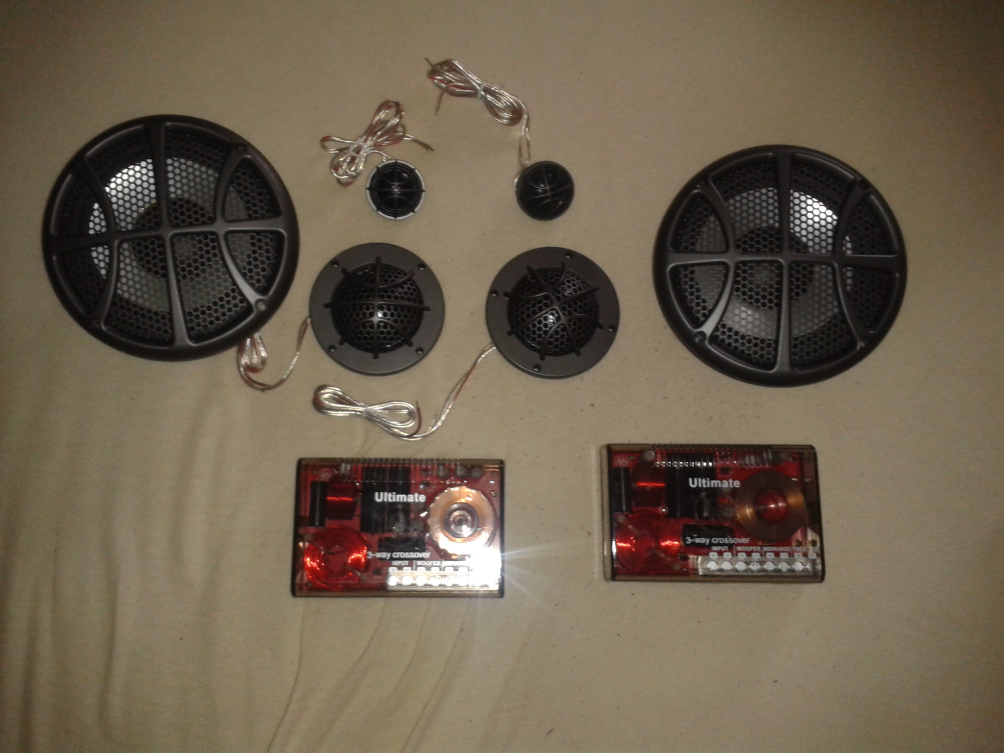

Frontsystem wird ein DLS Ultimate UP36i 3 Wege Aktiv System. Hoch und Mittelton in der A-Säule und TT anfangs im Originaleinbauplatz.
Kommt aber irgendwann in ein geschlossenes Gehäuse in der Tür. ( wenn es die Finanzen zulassen das ich es mir von einem Profi machen lasse)

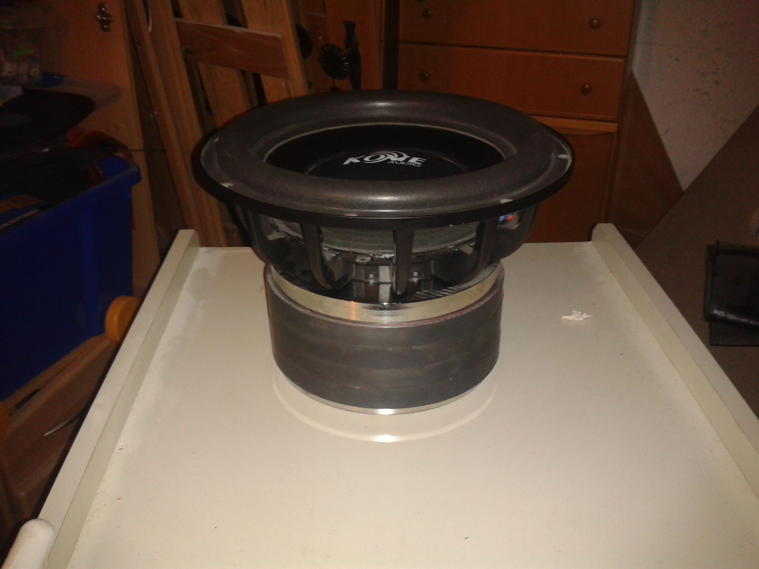

Sub wird ein KOVE Armageddon XX12 in einem geschlossennem Gehäuse in der Reserveradmulde.

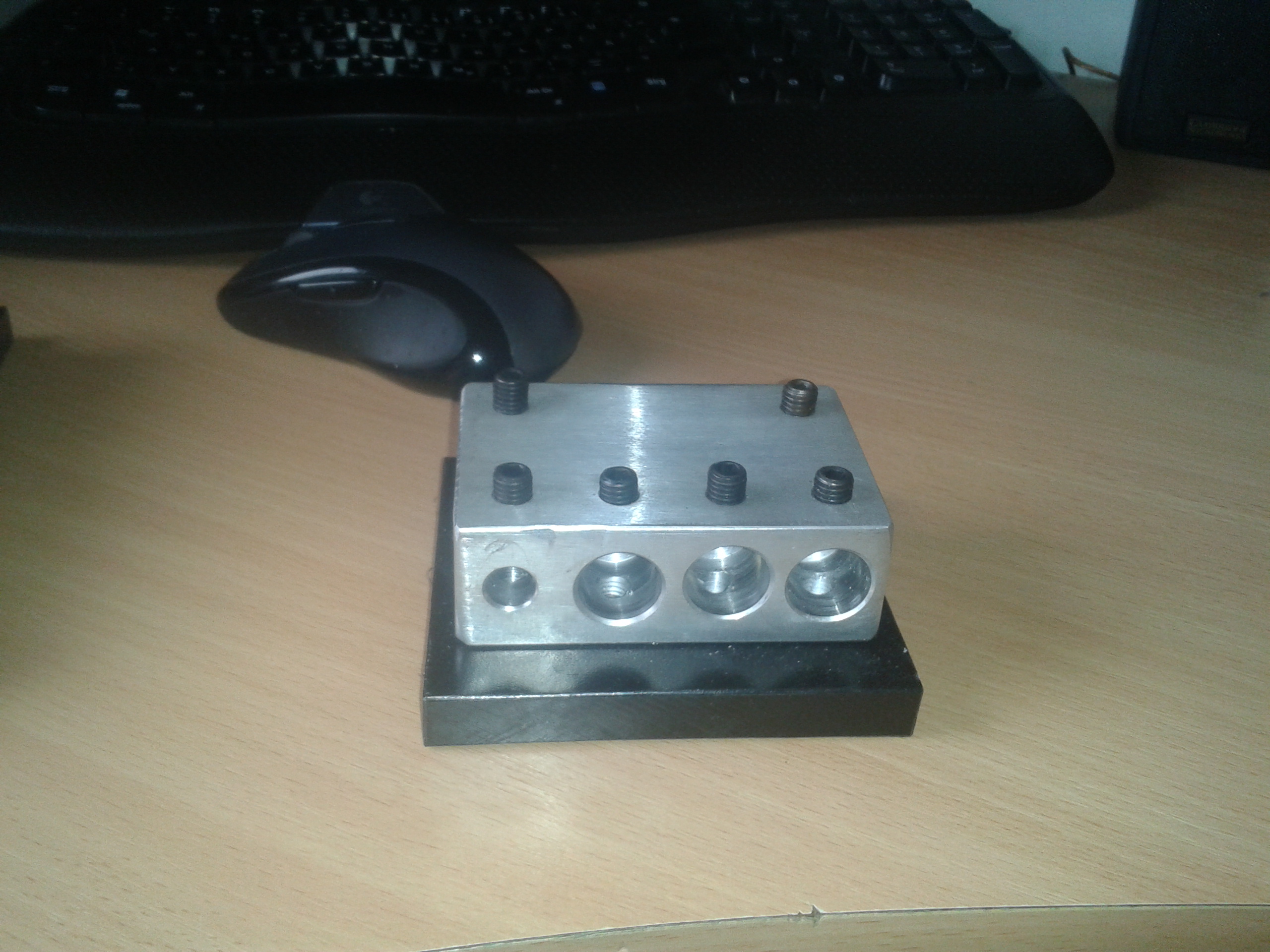

Powerkabel sowie Massekabel ( beides 50mm²) sind schon von der Batterie in den Kofferraum gelegt.

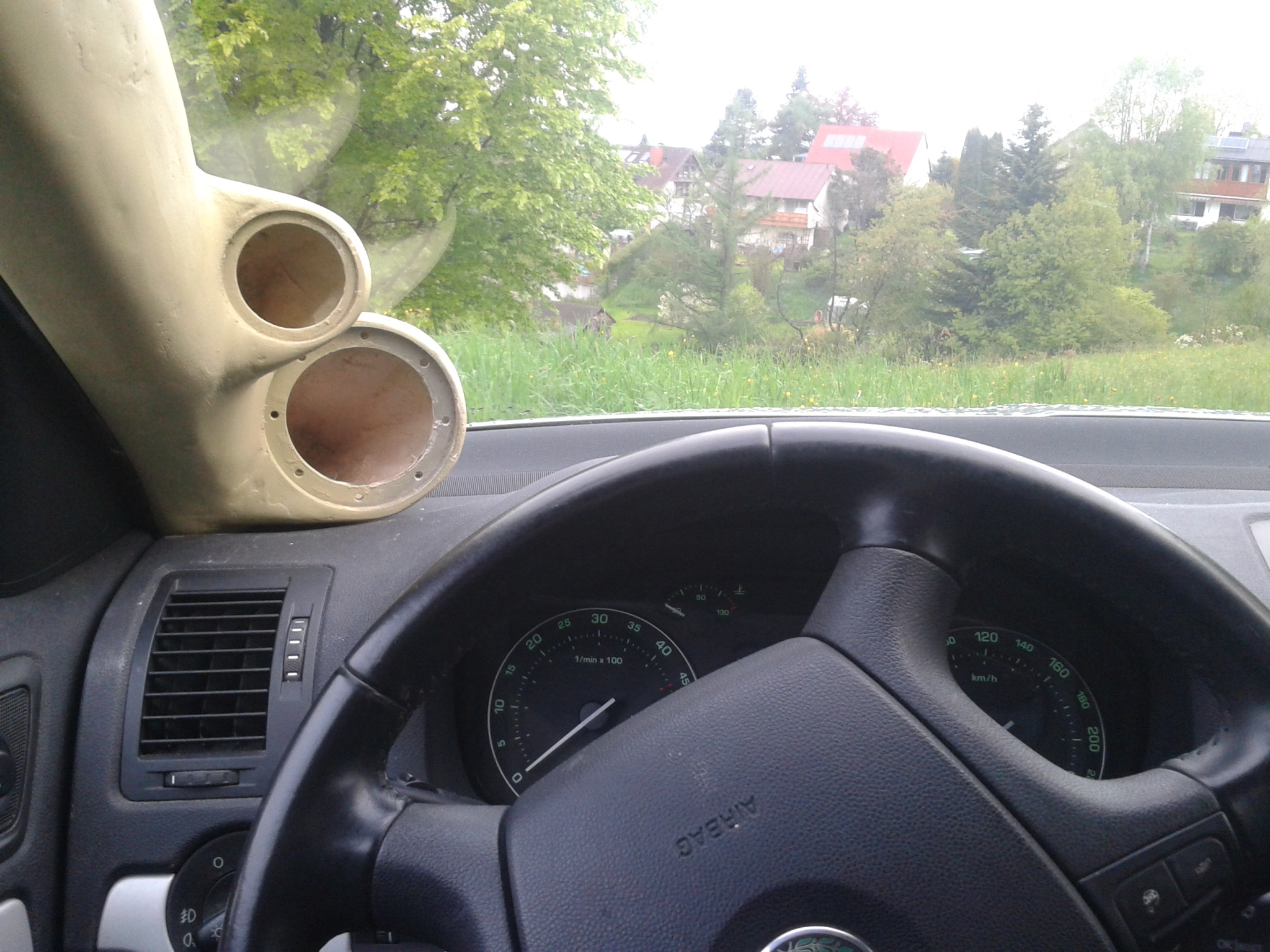

Re: Skoda Octavia
Hallo Oliver,
erstmal willkommen hier im Forum.

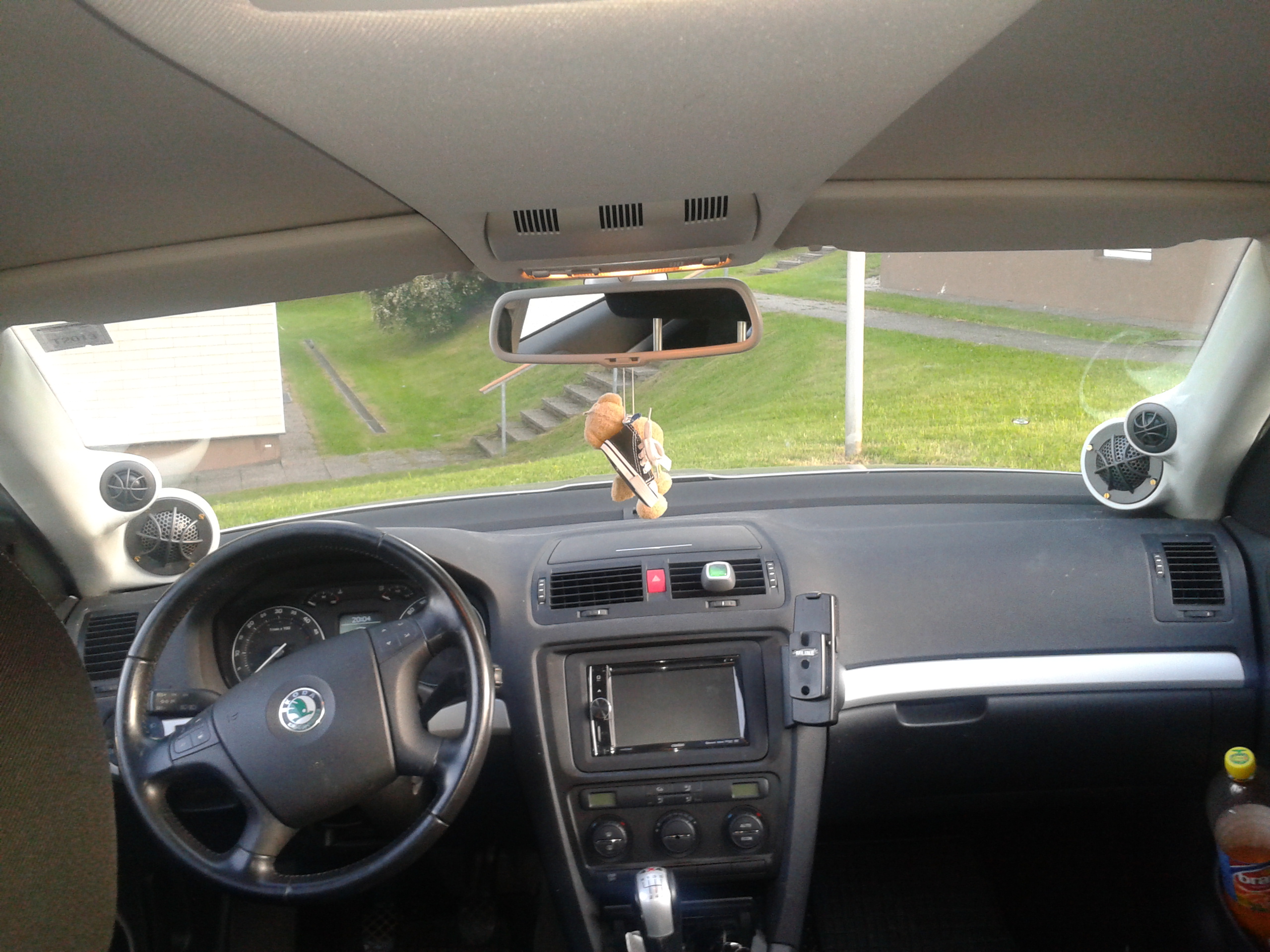

Zu dem Punkt LowBudged-Projekt möchte ich dir vorweg sagen, dass bei unserer Klasseneinteilung nur die UVP zählt
Eine Frage zu deinen A-Säulen habe ich. Kann sein, dass das Foto etwas täuscht, aber für mich sieht das nach einer krassen Sichtverdeckung aus.
Schreib mal bitte noch was dazu.

Re: Skoda Octavia
Hast schon recht. Ist ein bisschen eingeschränkt. Habe mich aber mit einem Polizisten unterhalten und der sagte mir das das in Ordnung geht. Aber ich wusste nicht wie ich sonst die Mitteltöner und Hochtöner unterbringen sollte. Ist beim Octavia etwas beschissen da im Spiegeldreieck Lüftungsschlitze sind. Hatte mich anfangs auch ein bisschen geschreckt wie groß die Mitteltöner sind.
Aber ich habe gesehen das schon jemand einen ähnlichen Einbau hatte. ( MT etwas kleiner)
Auf den Fotos ist noch der Rohzustand zu sehen.
Habe sie jetzt schon 3 Wochen bei unserem Lackierer in der Fa. Er hatt noch ein bisschen nachgearbeitet ( Meine groben Fehler ausgebessert:) ) und sie lackiert.
Morgen sollten sie fertig sein.

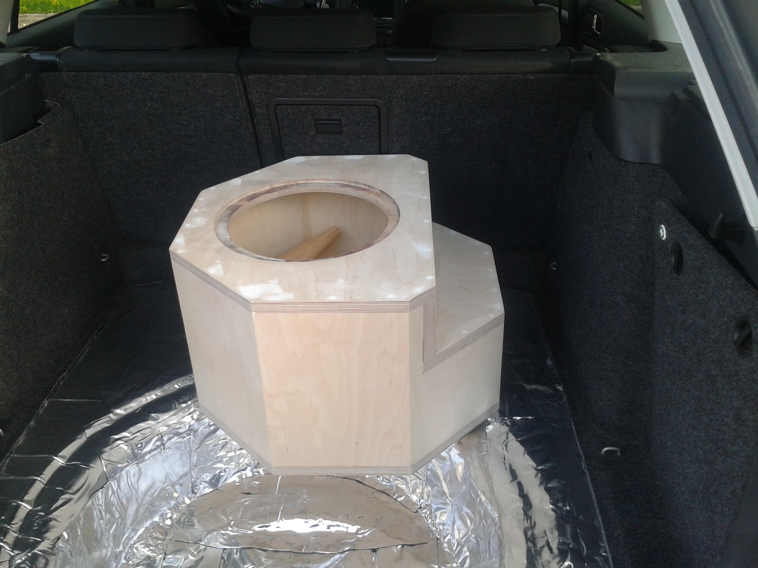

Re: Skoda Octavia

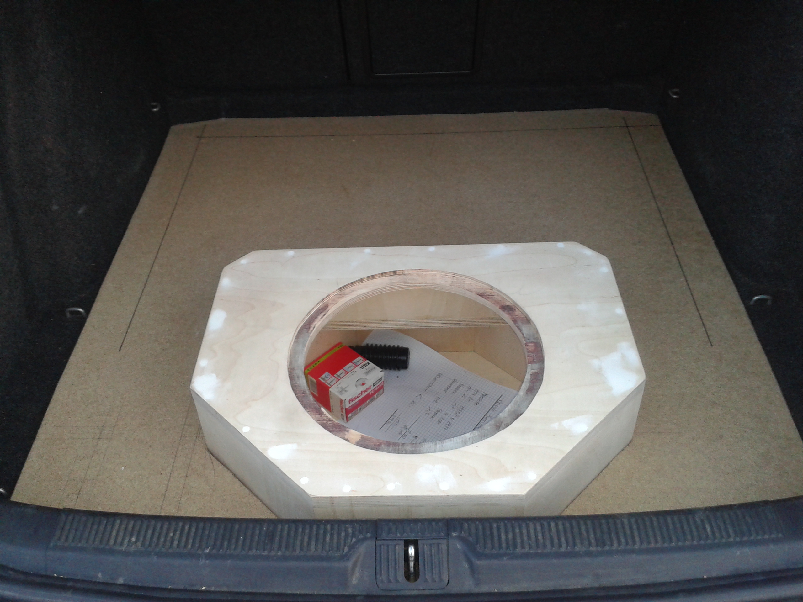

Habe heute meine Basskiste bekommen aus 21mm MPX.
Möchte an dieser Stelle meinem super genauen ( Perfektionist) Tischler danken der meine Acad Zeichnungen entziffern konnte und sogar meine Denk und Planungsfehler gesehen und Ausgebessert hat.
Danke Kurt du bist der Beste.
Den Kofferraum habe ich auch mit Alubutyl ausgekleidet. Wie schnell 5m² weg sind. Ist der Wahnsinn.
Grundplatte wird noch mit Teppich überzogen. Ebenfalls die Oberseite der Kiste.
Die Seitenteile für den Doppelten Boden müssen noch angepasst und Bezogen werden.
Meine Frage.
Habe einen ganzen Kübel Brax Exvibration zu Hause und möchte ihn gerne in die Basskiste schmieren.
Muss ich das Holz irgendwie vorbehandeln? Oher einfach auf das rohe Holz schmieren?

- komet
- Mitglied & Orga
- Beiträge: 744
- Fahrzeug: Honda Monkey
- Wohnort: Runkel
Re: Skoda Octavia
Wenn die Wände des Bassgehäuses so lommelig sind, dass sie so sehr schwingen, dass eine aufgeklebte Bitumen (oder was sonstauchimmer) Dämpfschicht einen Einfluss hätte, dann wäre das für einen Subwoofer eh zu schlecht. Die Bilder sehen aber so aus, als wäre die Kiste stabil. Dann brauchst Du die Wände nicht zu bedämpfen. Füll die Hohlkammer mit ein bisserl Sonofil aus und gut iss.

Re: Skoda Octavia
Kiste ist sogar voll Stabil. Dann dämme ich die Kunststoffteile im Kofferraum mit dem Zeug. Habe es geschenkt bekommen und will es auch verbrauchen.

- Beiträge: 467
- Fahrzeug: viele
Re: Skoda Octavia
hoi
die Kiste sieht richtig lecker aus... da hilft des brax nix mehr - sehr gute arbeit! gefällt mir
gruß Olli
gruß Olli

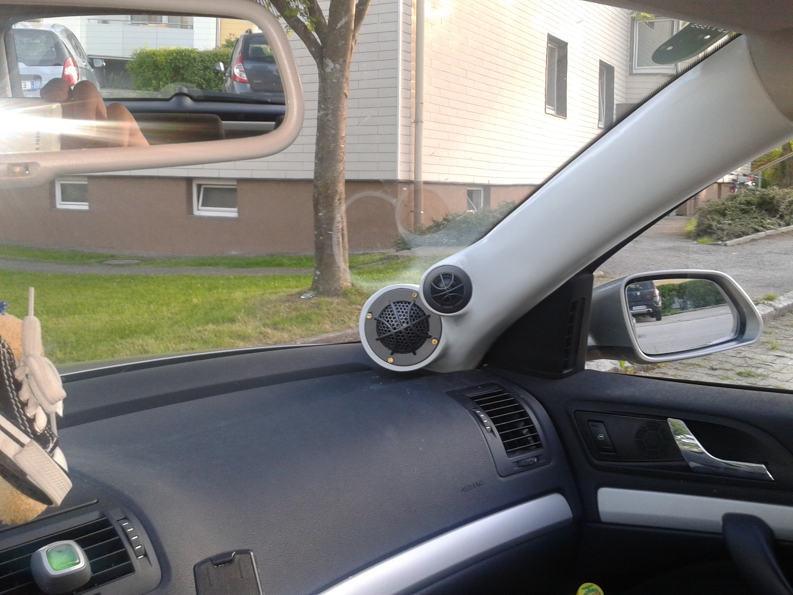

- Jeitlero
- Beiträge: 16
- Registriert: Sa 8. Jun 2013, 20:02
- Fahrzeug: Ford Focus
- Wohnort: Bad Leonfelden
- Teamname: Brax Team
Re: Skoda Octavia
Danke für die Blumen.
Gehen aber an meinen Tischler.
Habe sie nur berechnet und Gezeichnet (geplant).
Habe sie obwohl sie geleimt und geschraubt ist mit Klebt und Dicht inne ausgeschmiert und das Anschluss terminal (dicht) Eingebaut.
Leider eine Schraube übersehen und gleich den neuen Dosenbohrer kaputt gemacht.
Teppich und Kontaktkleber gekauft.
Habe aber auch mit den Finnisch der A- Säulen begonnen.
Das ist die Vorläufige Qualität. ( Habe aber heute noch ein bisschen nachgespachtelt).
Habe Heute noch den Mitteltöner eingespachtelt ( gleiche Optik wie Hochtöner)
Und ich habe Messing Schrauben gekauft.
Aber ansonsten schaut es ja schon gut aus finde ich.
War meine erste Spachtel und Polyester Arbeit.

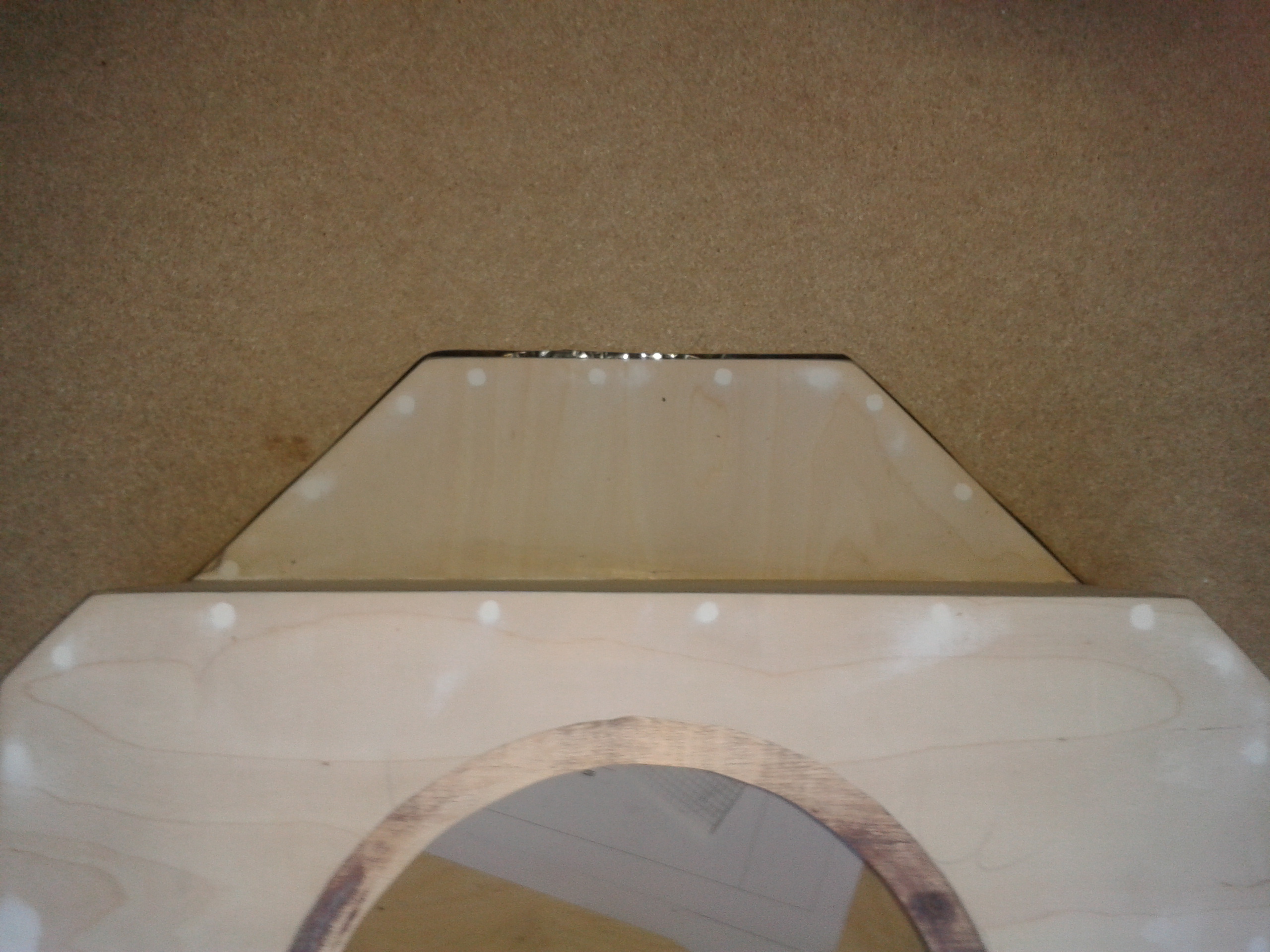

Re: Skoda Octavia
Wie versprochen die Fotos beider A-Säulen.
Sind zwar immer noch ein paar Macken, muss aber jetzt mal den Lack aushärten lassen bis ich weiter machen kann.
Anlagenträgerplatte und Basskiste mit Teppich überzogen und einen Teil des Doppelten Bodens. (Leider viel zu wenig Teppich gekauft)
Sicht Einschränkung hält sich in Grenzen.
Meine Frage. Habe die Kiste mit 60 Litern (geschlossen) gebaut. Und will sie danm wenn alles eingebaut ist auf das Fahrzeug abstimmen.
Größer muss sie keinesfalls werden. Eher kleiner.
Was kann ich in die Kiste schrauben/kleben was mein Volumen dauerhaft kleiner Macht.

- Beiträge: 467
- Fahrzeug: viele
Re: Skoda Octavia
feine Anlage!
Hau erst mal nen paar Tetrapaks (haben ziemlich genau nen Liter) in die Kiste um zu wissen wie viel Liter die Kiste kleiner werden darf ...
Und dann sprich doch einfach mit dem Schreiner der es gebaut hat. Der kann auch entscheiden, ob einfach ne Wand eingebaut wird oder die Kiste kleiner gesägt wird.
Hängt ja auch von den richtigen Volumen ab...
Gruß Olli
feine Anlage!
