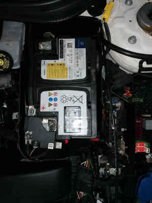

Hallo Leute, hab ja ein neues Auto und dieses hat BMS wo oder wie schließe ich da am besten mein Stromkabel an.
Mit besten Grüßen Fabian

Stromabnahme meinte ich
Beiträge: 336
Re: Stromaufnahme bei Autos mit BMS
Ich persönlich würde ab dem zentralen Verteiler abnehmen und nicht direkt an der Batterie.

Ist halt die Sache das mein Kabel dicker wäre als das Original.
Beiträge: 336
Die Dicke des Kabels spielt dabei eigentlich keine Rolle.
Wichtig ist nur, dass Du bis 80A-Sicherung des Kabels keine Masseverstärkung "benötigst".
Die ist nämlich bei Autos mit BMS komplizierter als früher, da jede Masseverstärkung ohne das der Sensor in der Masseleitung involviert ist, das BMS quasi umgeht.

Was die Masse angeht könnte ich theoretisch diese einfach hinter dem Sensor verstärken.
Plus und Minus Leitung, die ich gerne einziehen würde wäre ein 35mm2.
Vom Pluspol zum Original Verteiler geht höchstens ein 20 oder 25 mm2
Beiträge: 336
Sauerländer hat geschrieben: Mo 20. Nov 2023, 16:51 Was die Masse angeht könnte ich theoretisch diese einfach hinter dem Sensor verstärken.
Dann mal mit einer Fachwerkstatt sprechen ob das Pluskabel vergrößert werden kann.
Soweit gehen meine Kenntnisse dann leider nicht, da mein Hauptstromkabel nur 25mm2 hat.
Größer war bisher nicht nötig.
Allerdings ist das zentrale Massekabel i.d.R. genauso dimensioniert wie das Hauptstromkabel von der Batterie zur zentralen Verteilung.
Daher würdest Du dort mit der Masseverstärkung genau das gleiche machen wie mit dem 35mm2 Stromkabel.
Bei der Masseleistung müsstest Du also einen (neuen) Sensor einziehen in die 35mm2 Leitung, falls Du das Hauptstromkabel ebenfalls auf 35mm2 vergrößerst.

Mh ja dann muss ich mal schauen. Ist ja alles nicht so einfach.
Ein 20 oder 25mm2 ist für meine Stufen etwas mager finde ich

Ist dann auch die Frage wie sich das mit einer Zusatzbatterie verhält, wobei diese im Stand durch eine Relais getrennt würde
Beiträge: 6690
Ich bin gerade etwas verwirrt das sowohl in der Masseleitung als auch im Plus irgendwas zu sein scheint. Aber da das ja alles dicht an der Batterie ist, schließe deine Kabel an die Abgänge des BMS an, also nicht direkt an den Polen. Solange du das nicht umgehst, sondern der Strom 'mitgezählt' wird, sollte das Auto damit klar kommen.
Wie sich das jetzt mit ner Zusatzbatterie verhält kann ich dir nicht sagen.
