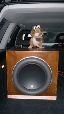

Zu zeit bin ich dabei auf ein dreiwege system umzubauen:
Kofferraum ausbau
JL 13w7 im Geschlossenes gehäuse

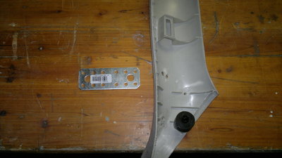

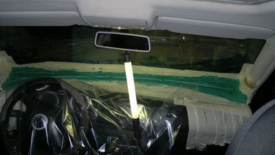

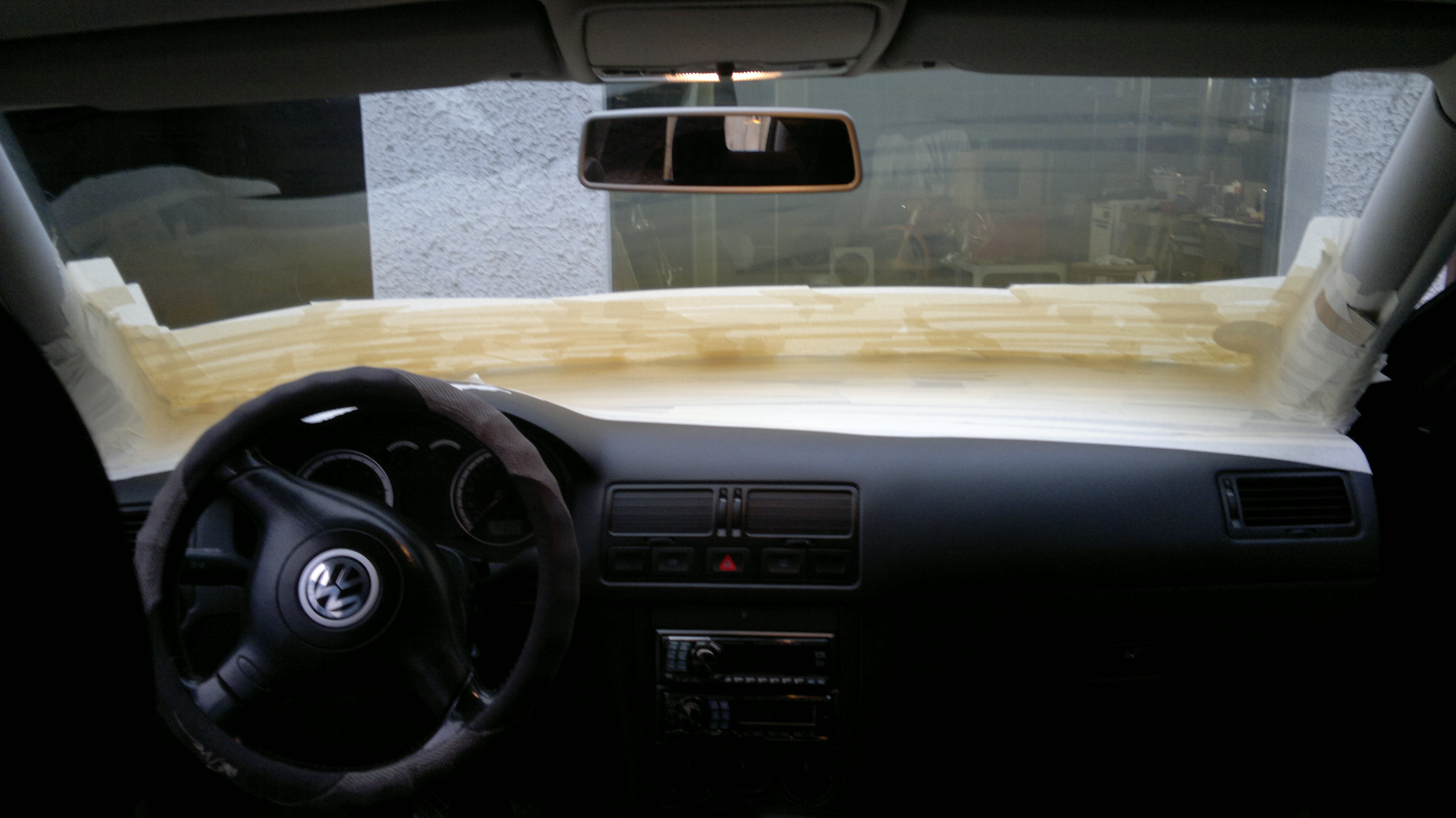

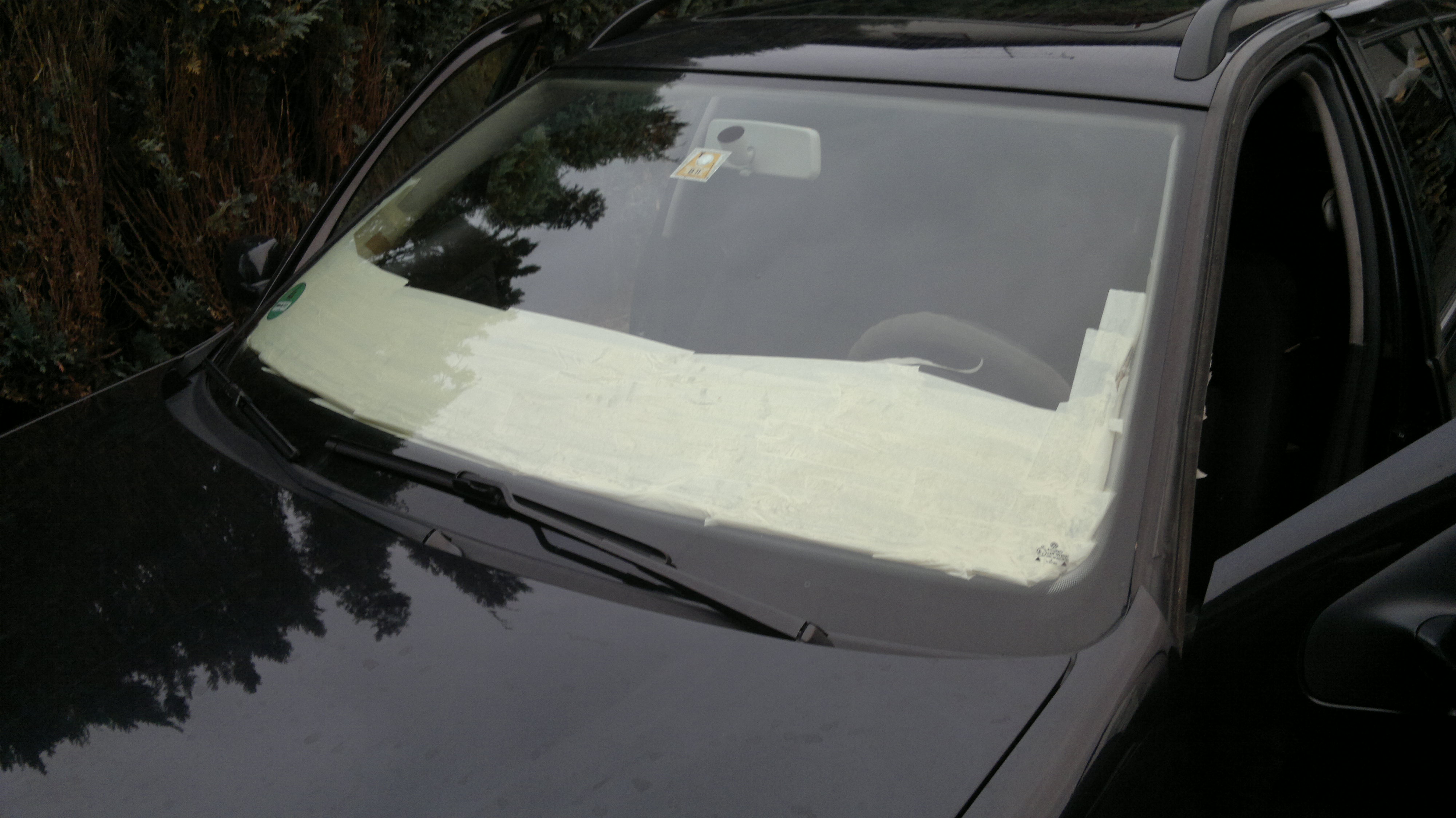

Als nächstes kam ein mitteltöner in die A-Säule
hier ein paar anordnung wie ich es machen wollte:
da wäre ich zu weit in die schreibe rein gekommen un die sicht wäre zu sehr eingeschrenkt gewesen
Das volumen hätte nicht so gepasst bzw. wäre auch zu groß geworden:
Dann habe ich mich für die anordnung entschieden:

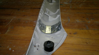

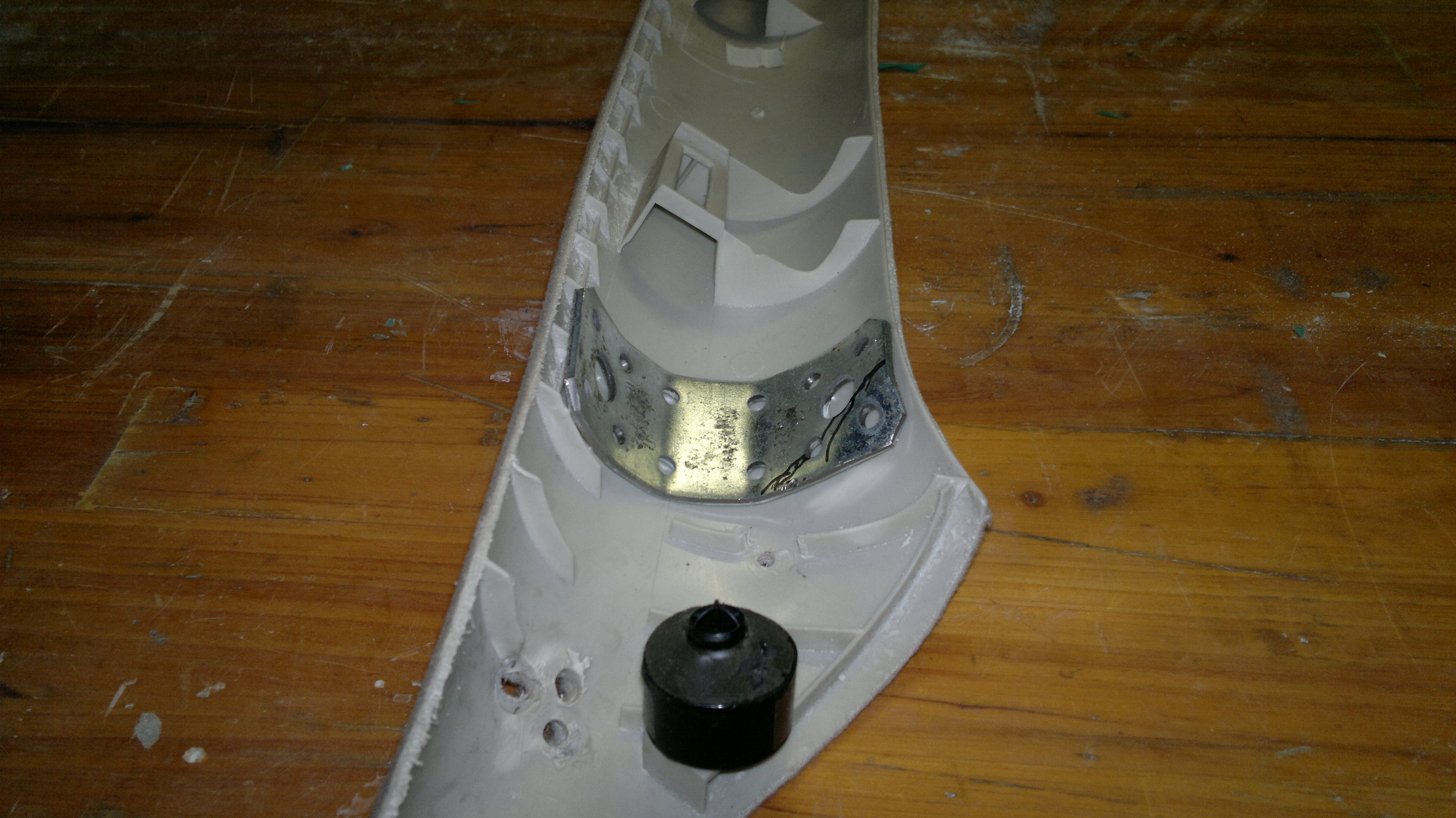

Dann ging es zum gehäuse bau. Da ich ma die idee hatte irgendwas mit einer Kokosnuss zu machen,
habe ich den Mitteltöner in die Kokosnuss gebaut.
Da habe ich die nuss aufgeschnitten un den inhalt raus geholt, dann die kokosnuss getrocknet.
Holzringe geschnitten un festgeklept un mit Harz augegossen das alles schön dicht un stabiel ist
Anschliesen habe ich die hochtöner in gehäuse verpackt ausgerichtet un befestigt.
Verkabelung durch aufscheuern verhindert
Die A-säule habe ich noch mit GFK verstärkt um unnötiges wackeln zu verhindern.

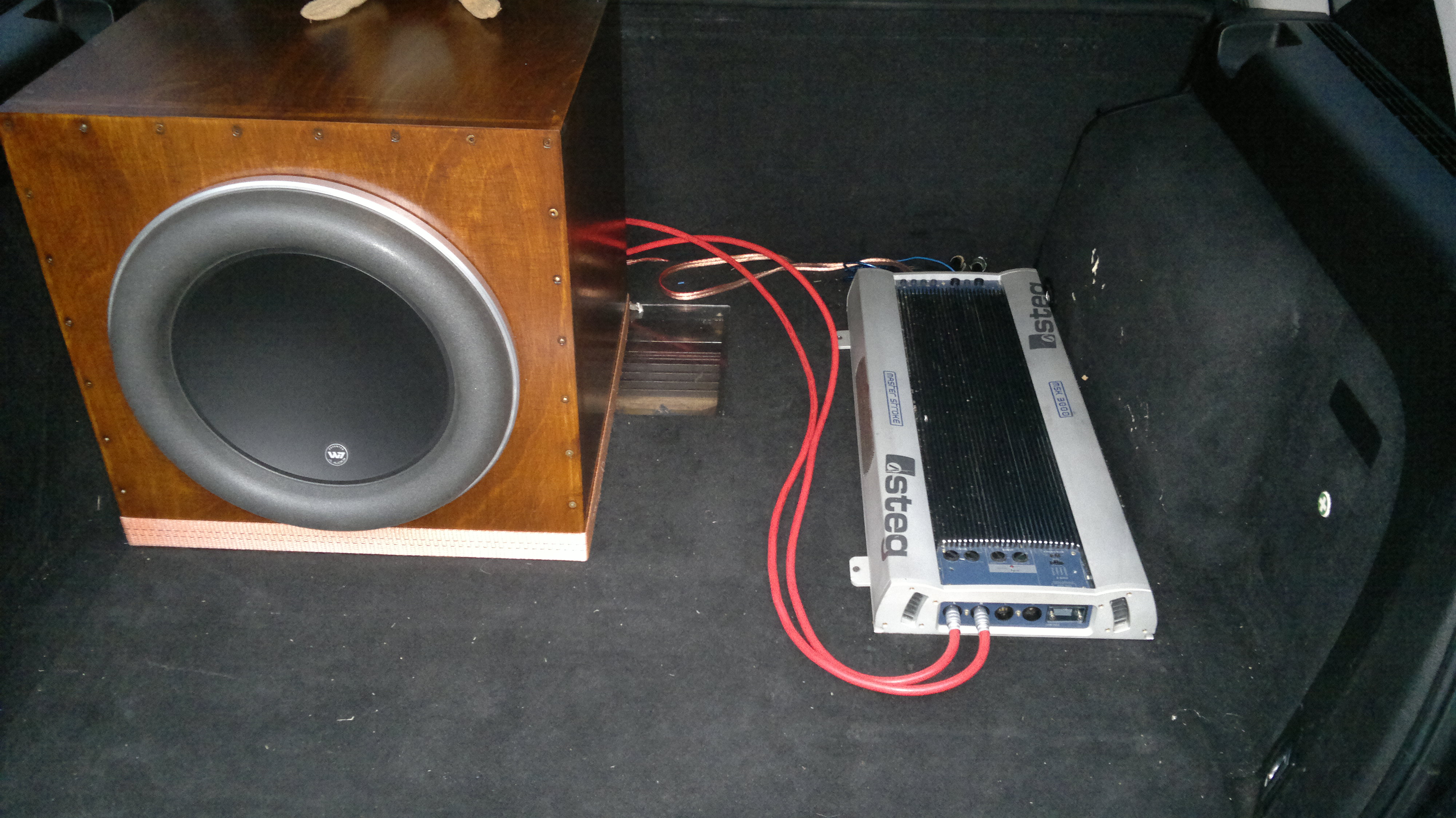

Jetzt gehts zum Kofferraum.
da hat sich auch einiges getan.
So Hat es angefangen wurde aber noch ein paar mal verändert:

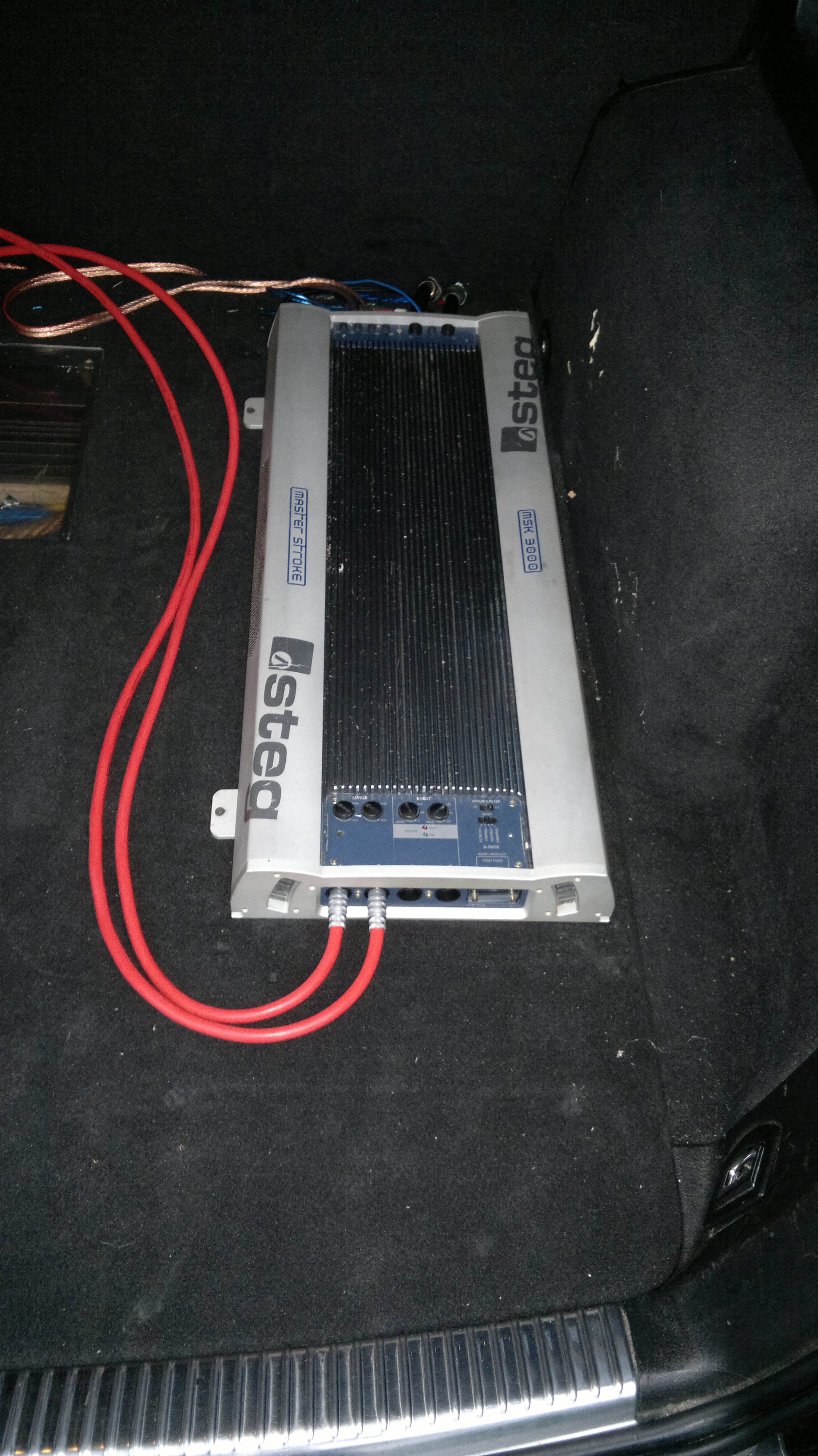

4 kanal un batterie haben ihren platz gefunden.
Anordnung mit der zweiten Batterie
anschluss der endstufe
