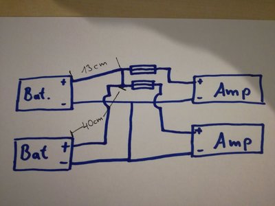

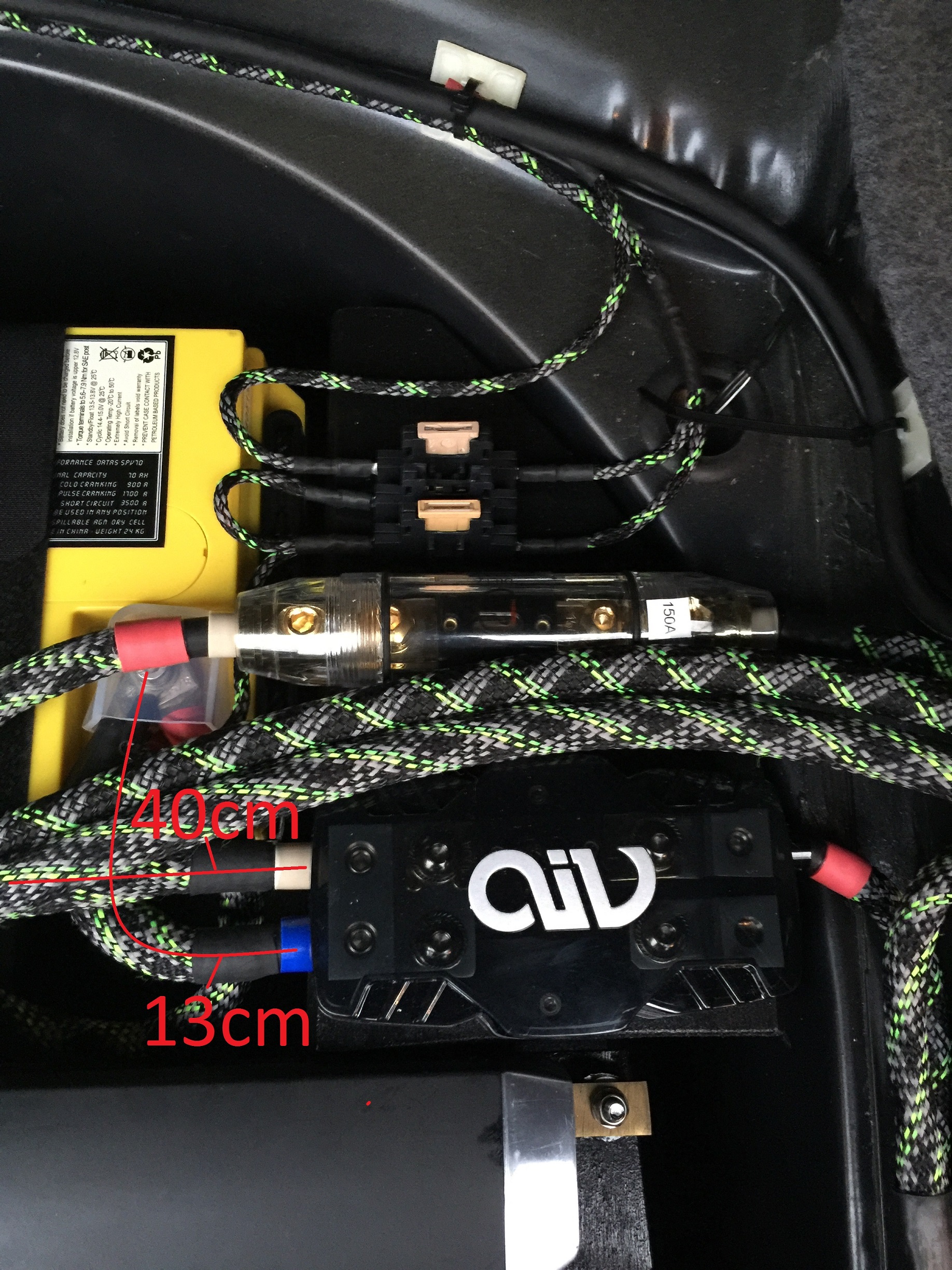

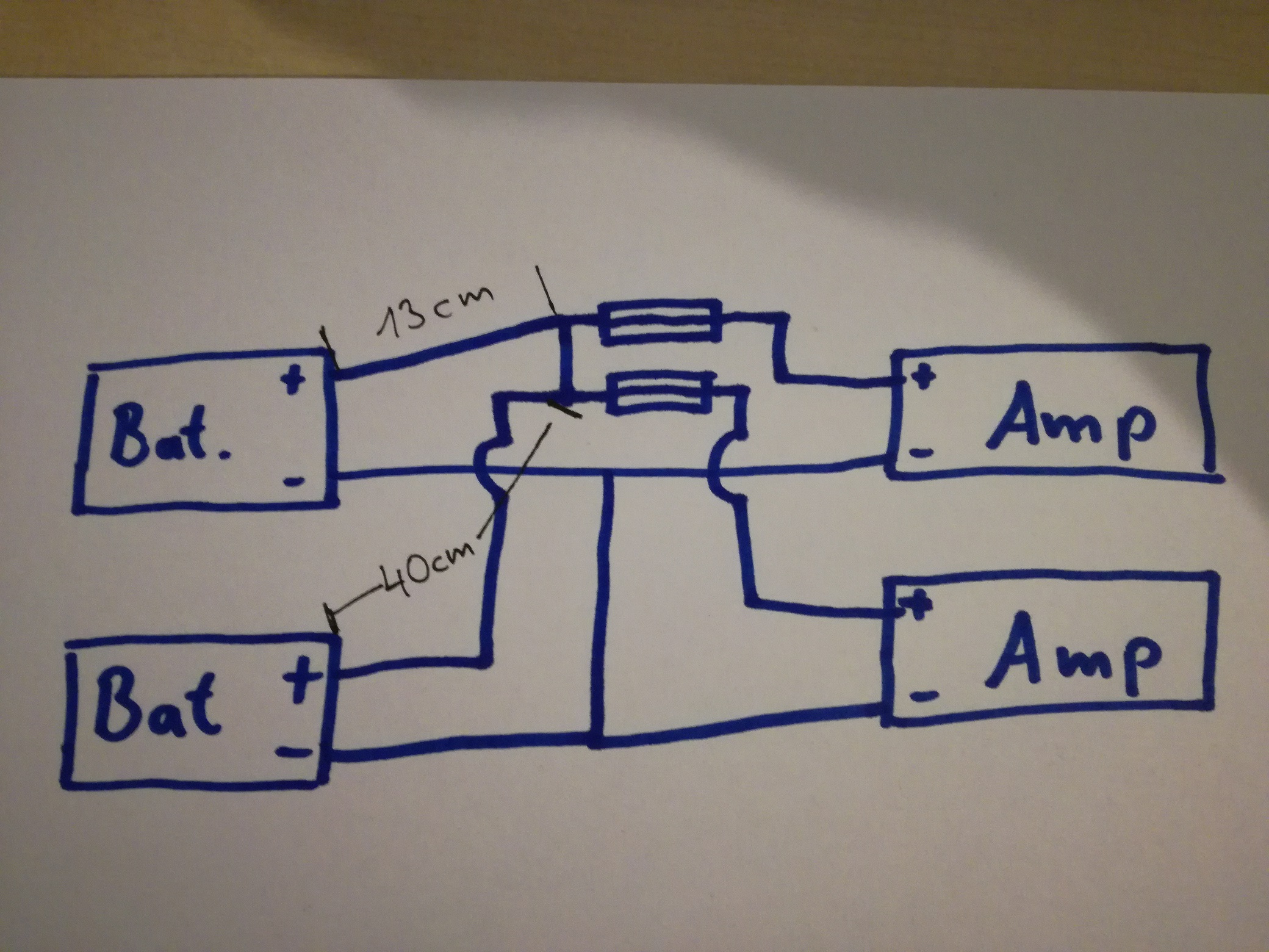

wie schon am letzten Samstag beim AYA Event groß diskutiert, möchte ich nun diesen Fall (kein Einzelfall) hier besprechen.
Fall: Ich habe im Anhang 2 Bilder eingefügt. Beide Bilder beschreiben die Kabellängen und den Aufbau des Sicherungshalters.
Sind die Kabellängen bis zu den Sicherungshalter in Ordnung, da die Kabel unter 40cm von einem Schraubpunkt zum anderen sind.
Oder ist das ein Fehler, da es von Pol zu Pol zusammengerechnet 53cm ergibt wegen der Brücke im Sicherungshalter.
Nur als Denkanstoß: Wenn es ein Fehler sein sollte, ist es nix anderes als eine lange von Stromschiene. Wenn der erste und der letzte Batterie-Pol weiter als 40cm auseinander sind, war das auch kein Fehler. Egal wie viele Batterien parallel verbaut sind.
Foto Sicherungshalter

Ne Stromschiene wird in der Regel wohl mit passenden Schrauben in den Gewinden der Batteriepole befestigt. Das ist schon mal was anderes wie Kabel, die in Schraubterminals "gequetscht" werden.
Der Dietz Halter ist für das Kabel, was von vorderen Batterie kommt? Oder hast du die Starterbatterie hinten rechts im Kofferraum?

Ich bin nicht ganz deiner Meinung. Kabel und Stromschienen sind beides Leiter... eins flexibel, das ander nicht. Es gibt bei beiden Übergangswiderstände.
Der dietz halter trennt die beiden Pufferbatterien von der Serienbatterie rechts im Kofferraum. Es geht also alleine um diese beiden Batterien die als Puffer dienen. Genau wie ein Kondensator müssen diese geladen werden, sind aber zur Bordbatterie rechts gesichert

6 Kant verkrimpt und mit Aderendhülsen im Sicherungshalter. Mache das beruflich.

Ich will das jetzt noch mal von einer anderen Seite aus betrachten.
Eines vorweg: Wir haben uns bei der Erstellung der Einbauregeln in den ersten AYA Jahren ganz bewusst für möglichst kompakte Regeln entschieden, bei denen nicht jede mögliche Einbausituation explizit berücksichtigt werden kann. Das wurde im wesentlichen bis heute auch beibehalten. Dabei gibt es natürlich immer wieder Interpretationsspielräume.
Konstruktionen mit Stromschienen bedürfen meiner Auffassung nach besonderen Aufwand bei der sie umgebenden Gehäusekonstruktion, z.B. in Form von geeigneten Abdeckungen, um ungewollte Kurzschlüsse zu verhindern. Auch dies steht so direkt natürlich nicht in den Einbauregeln drin.
Was fest steht, weil relativ einfach überprüfbar, sind Kabellängen. Da gibt es dann keinen Interpretationsspielraum.
So wie ich deine Konstruktion sehe, gibt es dort keine sinnvolle Möglichkeit des Einsatzes von Stromschienen, die ja ohne extremen Aufwand zu bertreiben, nur verwendbar sind, wenn die einzelnen Batterien oder Kondensatoren in einer "Reihe" verbaut sind, wodurch man die Aneinanderreihung im gesamten als eine Batterie betrachten kann. Das scheint bei dir, vermutlich aus einbautechnischen Gründen, nicht der Fall zu sein, und du hast dich also vermutlich ganz bewusst für Kabel entschieden. Dadurch wirst du leider mit den sich durch die Einbauregeln ergebenden Konsequenzen anfreunden müssen.
Ich persönlich würde auch eine Konstruktion mit Stromschienen bei deiner Einbausituation als Kabel (mit den sich daraus ergebenden Folgen) ansehen.
Das Problem ist also nicht unbedingt die Verwendung von Kabeln statt Stromschienen, sondern dass die Batterien keine bauliche Einheit bilden und als 2 separate Batterien anzusehen sind.
Die Problematik bei Kabeln bzgl. der Kontaktierung habe ich vorher schon geschildert.
