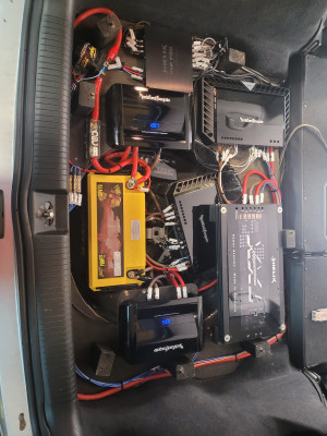

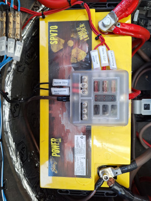

Leider hatte ich ein schlechten Start ins neue Jahr, da beide Batterie im Auto defekt waren :(.
Aber was macht man da?
Genau einiges neu holen und ersetzen, Verkabelung überprüfen und sauber machen :).

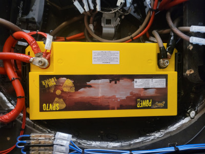

Vorn ist in neue Starterbatterie von Varta drin mit 70Ah 760A
Und hinten eine neue Stinger Batterie :).
Ein Tag Arbeit aber hat sich gelohnt :)

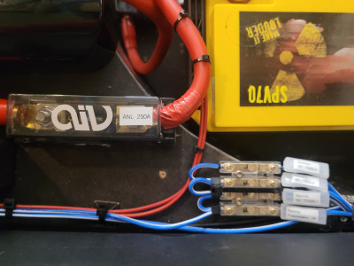

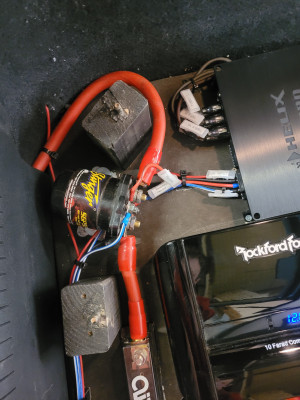

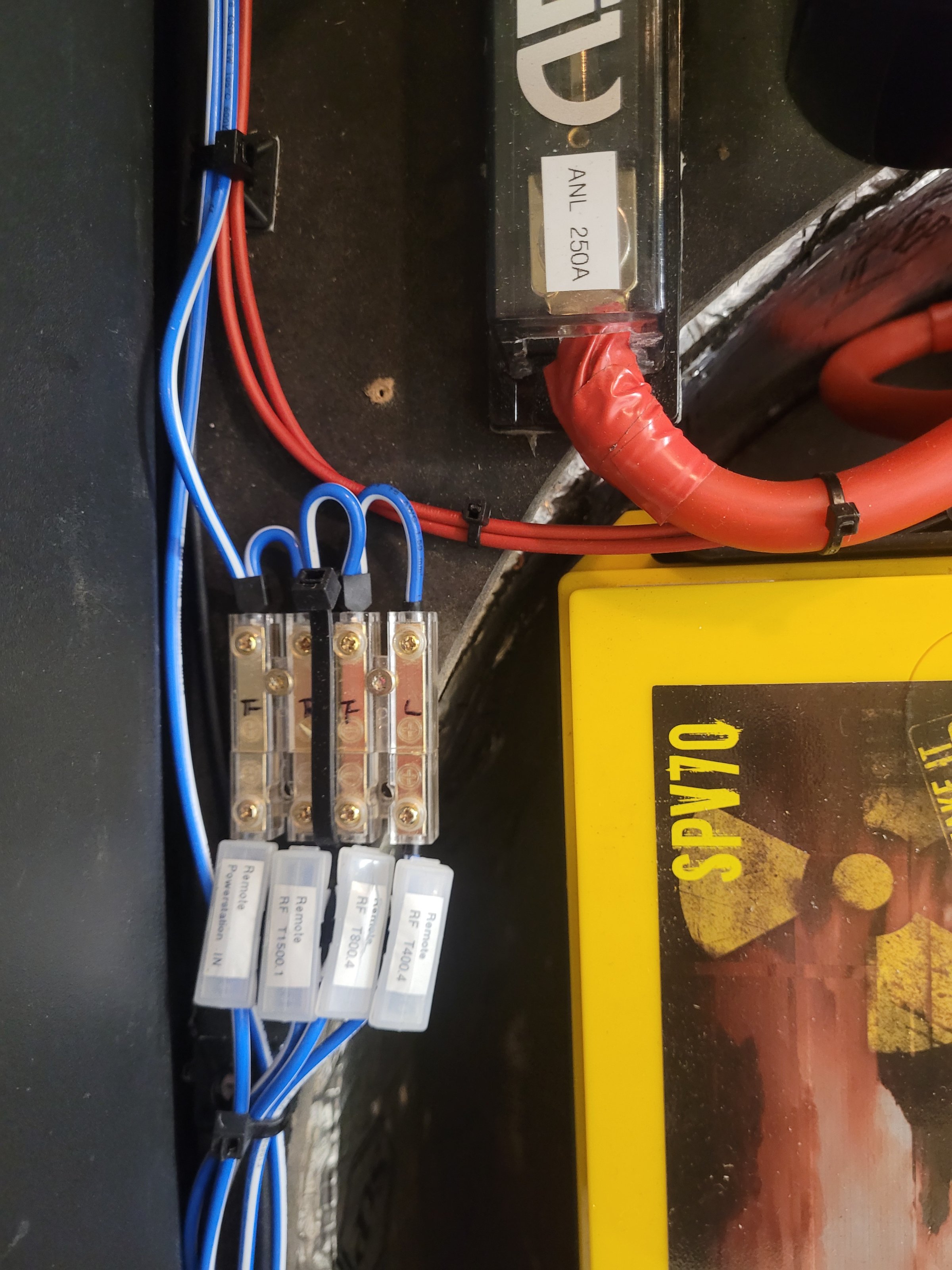

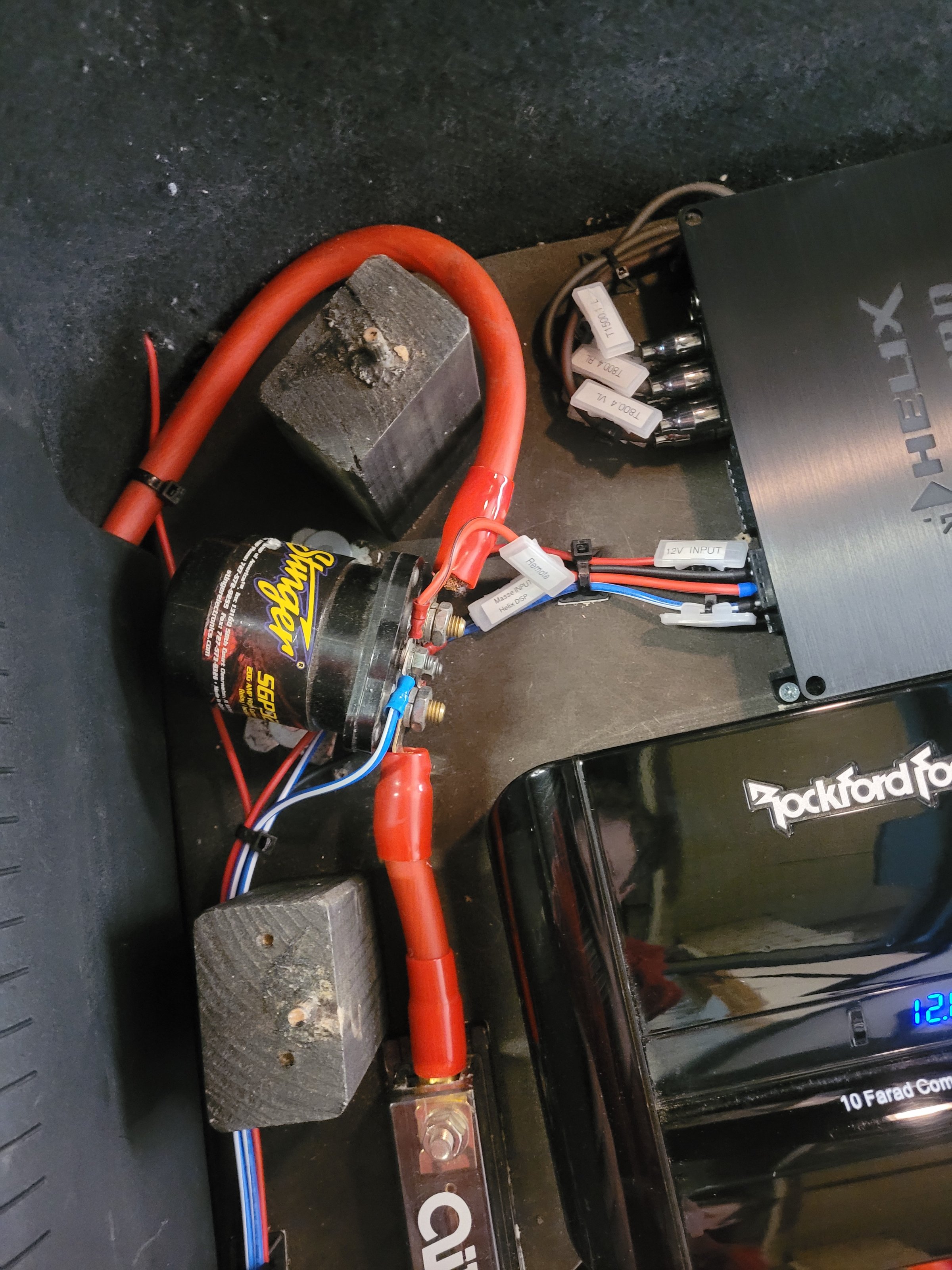

Schön das du deinen Einbau hier präsentierst.
Was mir aufgefallen ist… Ist die Zuleitung zum DSP und die andere kleine Leitung irgendwo abgesichert?
Superlee
Beiträge: 32
Fahrzeug: Opel Astra G
Re: Mein Ausbau
Beitrag von Superlee »
Die andere kleine Leitung ist eine zusätzliche Ladeleitung für den Winter und mit 7,5A abgesichert und die dsp Leitung hat auch eine Sicherung von max. 10A
Das Kabel ist ein 2,5mm2
Die Absicherung von der ladeleitung ist wo anders, da ich an diese Leitung und Sicherung schnell ran möchte zum laden...
Wie gesagt diesen Winter sind mir beide batterie defekt gegangen, weil ich nicht einfsch so laden konnte, oh die Grundplatte hoch zu heben.
Vom Dsp, sieht man gerade schlecht unter dem 50mm2.

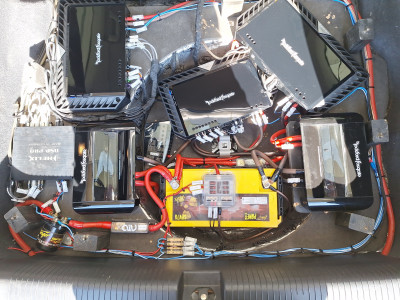

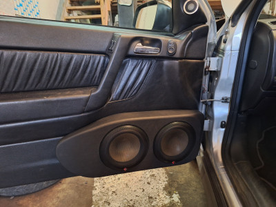

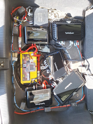

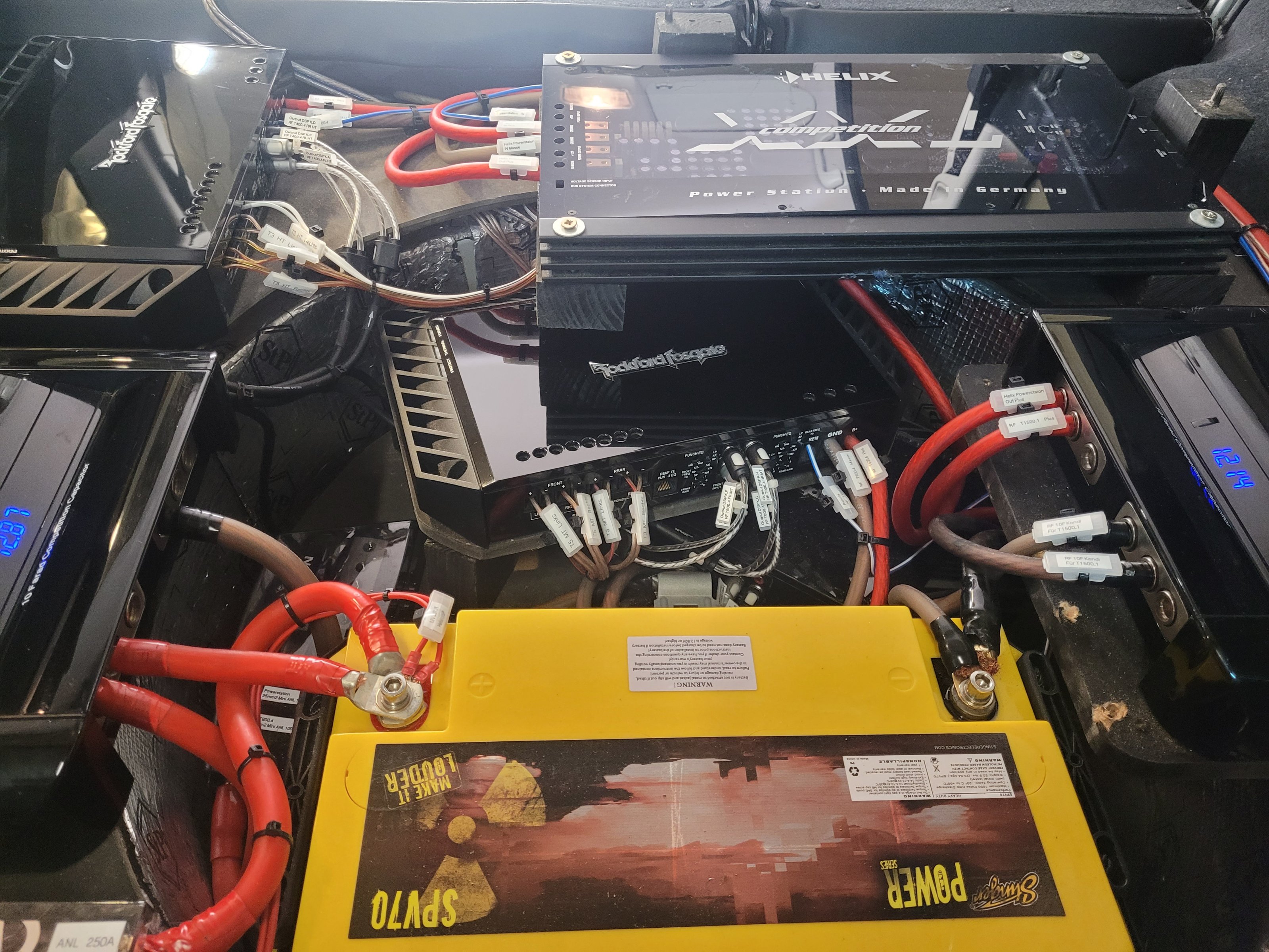

So noch mal etwas umgebaut XD und für Samstag alles eingestellt :)
Vorn umgebaut auf 2x 16ner :)

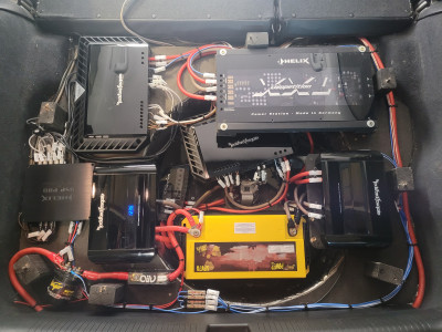

Mal etwas anders verkabelt etc.
Was sagt ihr dazu?
Und von einem Rockford Fosgate T5 System umgestiegen, auf 2x Rockford Fosgate T3 System. Ich mag es eben laut und das können sie :)
Beiträge: 261
Fahrzeug: Vectra B
Teamname: Crasy Sound Nord
Re: Mein Ausbau
Besser als vorher! Ich hätte die Stufen in U-Form angeordnet und den DSP in die Mitte. Bin nun mal für Symmetrie .....
Superlee
Beiträge: 32
Re: Mein Ausbau
Danke danke, da geb ich dir auch gern recht.
Leider ist mal wieder das liebe Geld eher schuld.
Ich konnte nur mit dem arbeiten, was ich noch da hatte :(.
Gern hätte ich eine neue Grundplatte gemacht und die Endstufen anderes angeordnet... aber naja...
Man soll ja auch nicht gleich fertig werden, sondern mit dem Projekt wachsen und es immer wieder es Optimieren und veredeln :)
