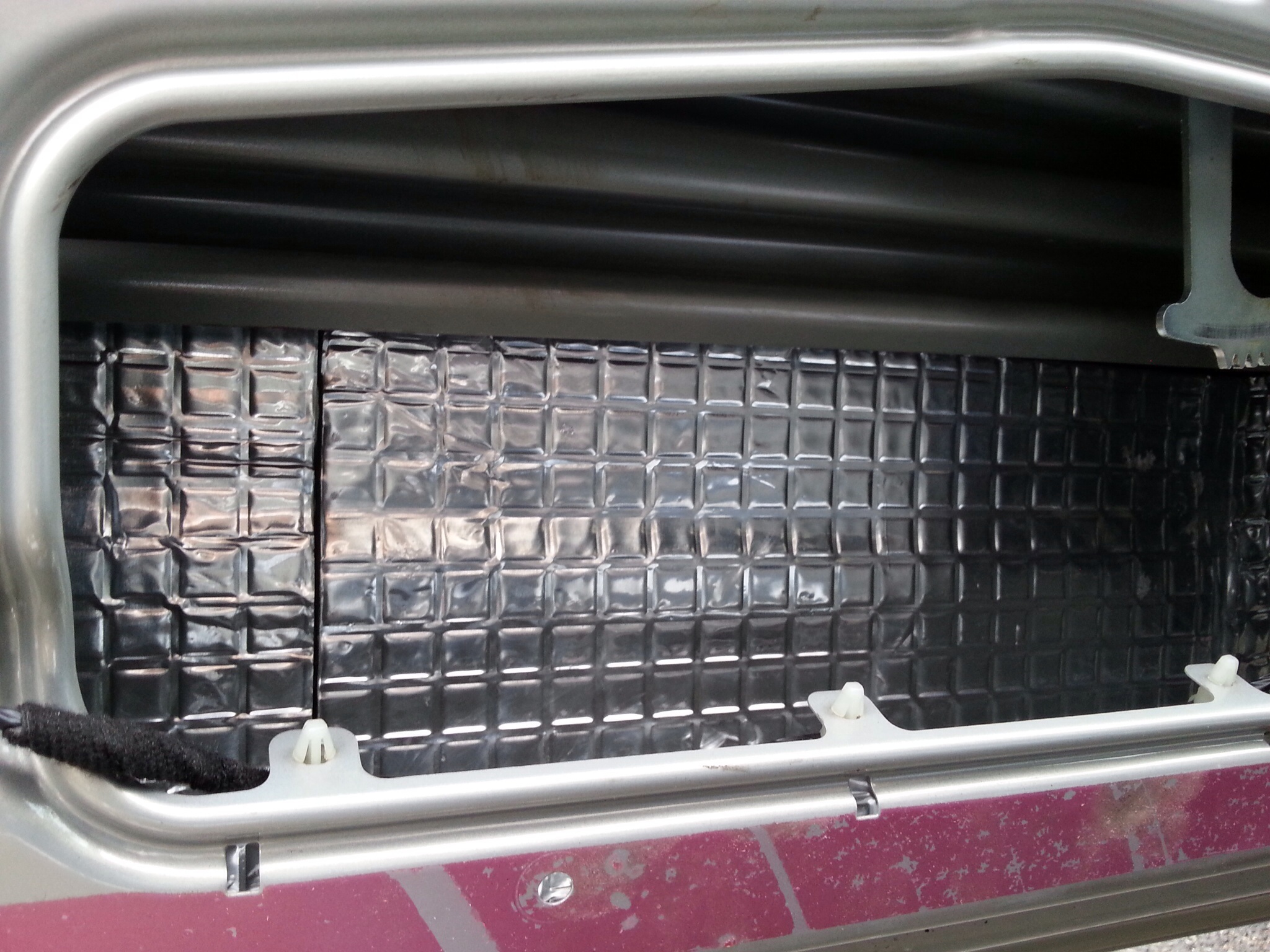

So heute ging es mal langsam los mit dem "kleinen" Umbau

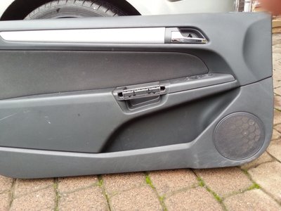

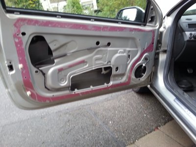

Erstmal die Türverkleidung runter Die original Position der TMTs finde ich garnicht so schlecht deswegen der OEM umbau Dann die Türen gedämmt Außerdem haben wir heute die Kabel in die Türen gezogen und das 35q Stromkabel in den Motorraum gezogen
Mit den provisorischen Lautsprecherringen aus Multiplex haben wir auch schon begonnen diese werden erstmal probeweise reinkommen und wenn es so passt werden sie aus Alu oder stahl gefertigt
Bilder davon gibt es dann morgen wenn sie montiert sind

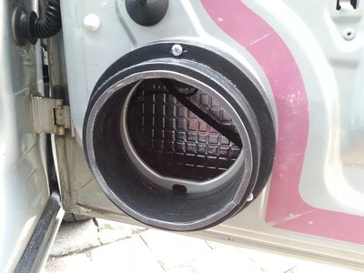

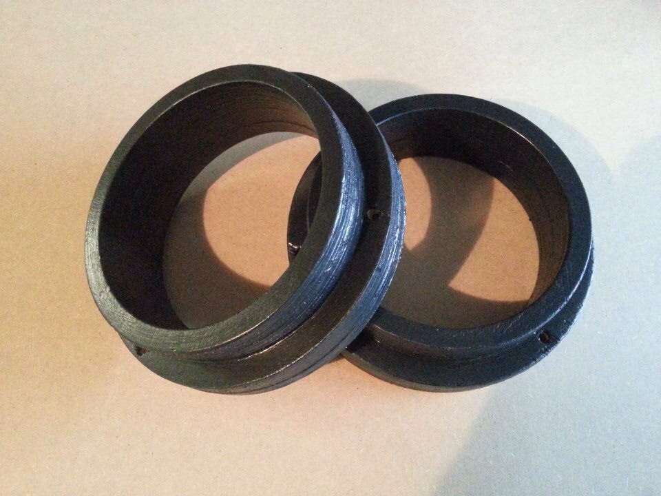

Hier noch die Lautsprecherringen
Natürlich sind diese auch inzwischen gestrichen und gegen Verwitterung geschützt aber sind wie oben schon geschrieben nur provisorisch

denk bitte dran, dass er nach hinten in die Tür schön frei schnaufen können muß. Und auch daran, dass sich unten im Ring kein Wasser sammeln kann, also eine schräge Ablaufrinne reinfeilen in Richtung Tür...
Zuletzt geändert von komet am Sa 12. Okt 2013, 17:56, insgesamt 1-mal geändert.

Re: OEM im Astra H GTC
Alles gemacht Klaus
keine Angst
Julian

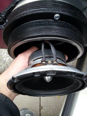

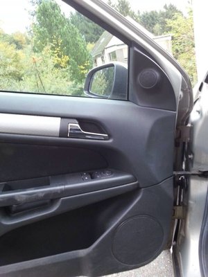

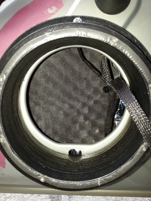

So der frontsystem Einbau ist vorerst abgeschlossen alles läuft und gefällt auf der ersten Eindruck
Hier die fertigen einbauringe
Auf der Tür
Angeschlossen
Wie man sieht sieht man nichts

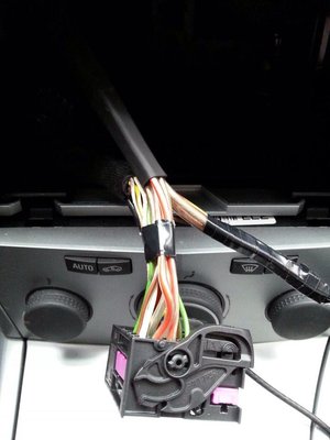

Und der Signal abgriff am Radio Als nächstes wird es dann an das Subwoofer Gehäuse gehen und die methnerchen Frequenzweichen sollen noch ein wenig verfeinert werden denke aber das es noch ein wenig dauern wird
Auf der Tür
Angeschlossen
